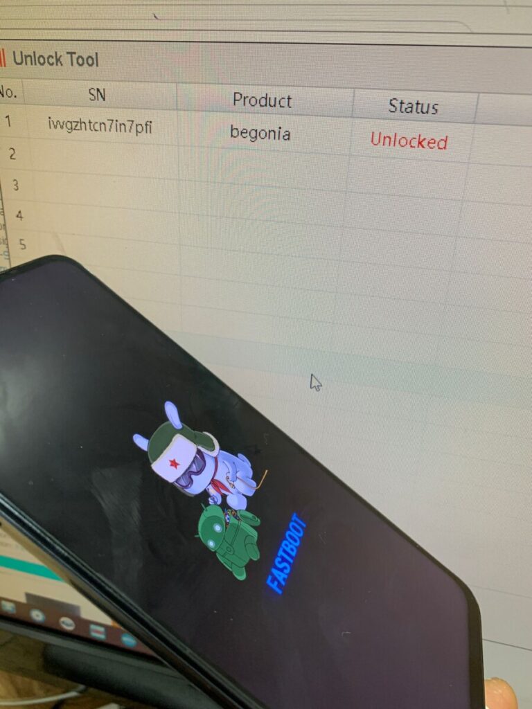

Herkese merhaba arkadaşlar. Bugün sizlere Xiaomi ve Redmi cihazlarına nasıl bootlader unlock yapılır onu göstereceğim. Öncelikle Bootloader Unlock Yapma Ne işe Yarar Onu Kısaca Anlatayım. Yaptığımız Bootloader Unlock işlemi Cihaz Herhangi Bir Şekilde Çöktüğünde Yada Yazılımsal Bir Sorun Yaşadığınızda Rahat Ve Kolay Bir Şekilde Yazılım Atmamıza Yarar. Eğer Bootloader Unlock Olmazsa Cihaza Herhangi Bir Şekilde Rom Yükleme Şansınız Genel Xiaomi Cihazlarda Mümkün Değildir. Aşağıda Verdiğim işlemleri Eksiksiz Yaparsanız Sorunsuz Bir Şekilde Bootloader Unlock Olacaktır.
Ziyaretçiler için gizlenmiş link,görmek için
Giriş yap veya üye ol.
- Öncelikle Cihazın Ayarlar Kısmına Giriyoruz.
- Ayarlar Kısmında Aşağıda Mi Hesabı Bölümüne Giriyoruz.
- Orada Cihaza Telefon Numarası ile Giriş Yapıyoruz.
- Mi Hesabına Giriş Yaptıktan Sonra Telefon Hakkında Kısmına Giriyoruz.
- Telefon Hakkında Kısmında miui Sürümüne 5 Kere Basıyoruz Ve Geliştirici Seçeneklerini Aktif Ediyoruz.
- Geliştirici Seçenekleri Aktif Olduktan Sonra En Aşağıda Ek Ayarlar Kısmına Giriyoruz.
- Ek Ayarlar Bölümünde Geliştirici Seçeneklerine Giriyoruz.
- Geliştirici Seçeneklerinde Mi KiLiT AÇMA DURUMU Bölümüne Giriyoruz.
- Bu işlemde Mobil Veri Şart.
- Mi KiLiT AÇMA DURUMUNDA Aşağıda Hesap Ekleye Basıyoruz.
- Eğer Başarılı Bir Şekilde Hesap Eklendi Yazarsa işlem Başarılı.
- Genel Olarak Bir Hafta Bekleme Süresi Verir.
- Bir Hafta Süreden Sonra Aşağıda Vermiş Olduğum Linkten Mi Unlock Tool indirin.
- Oraya Telefon Numarası Ve Ya Mi Numarası ile Giriş Yapın.
- Giriş Yaptıktan Sonra Telefonu Kapatın.
- Telefon Kapalıyken Ses Kısma Güç Tuşuna Basın.
- Cihaz Fastboot Moda Girecek.
- Fastboot Modda Cihazı Bilgisayara Bağlayın.
- Mi Unlock Tool Programından Unlock Seçeneğine Basın.
- Bu Kısımda Telefonun Bootloader Kilidini Kırar Ve Telefonu Yeniden Başlatıp içindekileri Siler.
